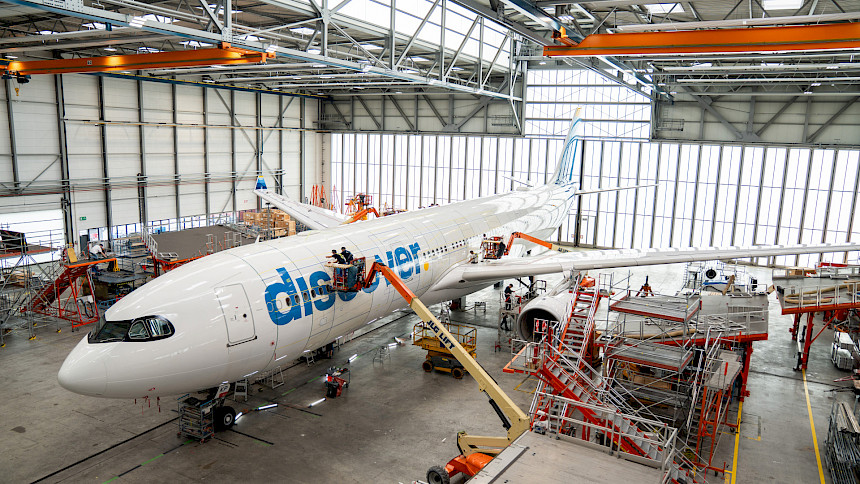

Letecká skupina Lufthansa včera zveřejnila tiskovou zprávu, ve které informuje, že Airbus A330-300 dceřiné společnosti Discover Airlines bude prvním dopravním letadlem výrobce Airbus, jehož povrch bude potažen inovativní fólií AeroSHARK imitující strukturu žraločí kůže. Touto modifikací právě letadlo prochází v hangáru společnosti Elbe Flugzeugwerken v Drážďanech. Po jejím dokončení má letadlo projít řadou testů. Fólie AeroSHARK byla vyvinuta společností Lufthansa Technik. Cílem je dosáhnout certifikace této technologie též pro letadla Airbus, která znamená pro provozovatele letadla úspory paliva.

aktuální práce na letadle A330-300 společnosti Discover Airlines (zdroj: media kit společnosti Lufthansa)
