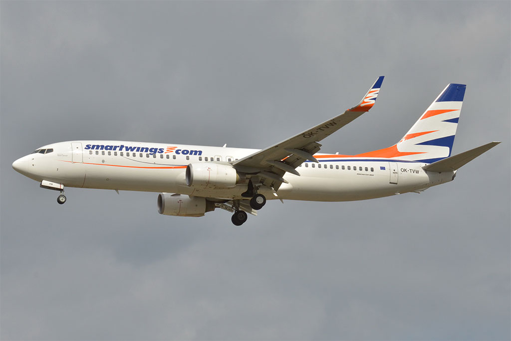

Smartwings - Boeing 737-800 (foto: Laurent Errera/Wikimedia Commons - CC BY-SA 2.0)
