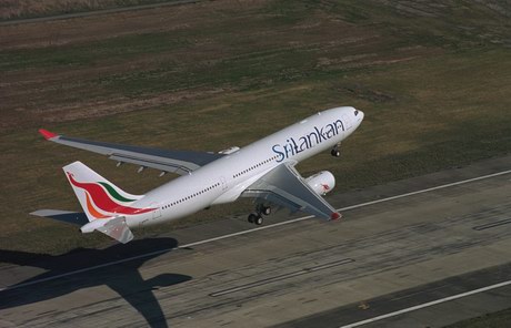

SriLankan Airlines má ve své flotile čtyři Airbusy A330-200, se kterými od roku 1999 létá na středně dálkových tratích. Pro dálkové linky společnost využívá tři Airbusy A330. Flotilu složenou výhradně z Airbusů doplňuje jeden Airbus A320. (Foto: Airbus Industrie)

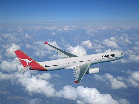

K nejnovějším provozovatelům letadel Airbus A330 se řadí australská vlajková společnost Qantas, která v listopadu tohoto roku převzala první A330-200. (Foto: Airbus Industrie)

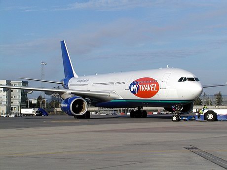

Britská charterová společnost MyTravel Airlines provozuje od roku 2000 typ Airbus A330-300X. (Foto: Petr Popelář)
